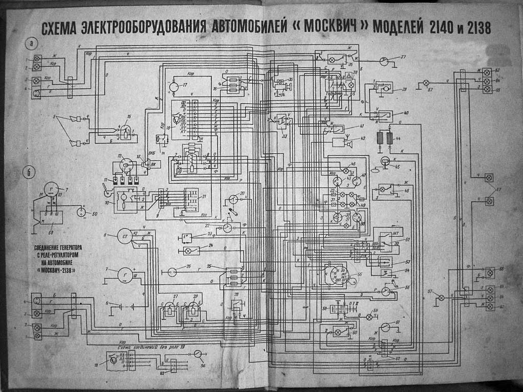

Серж, "31", "15" и т.д. подписано на замке зажиагания возле контактов. про цвета смотри схему, неочень качественная, но зато самая толкова ИМХО из тех что на 40-й встречаются

Такая схема у меня есть, не я к тому что мне нужны конкретно цвета там.....провод А цвета замкнуть на провод Б цвета и т.д
VladikDate: Четверг, 08 Май 2008, 21:34:13 | Message # 36
Ну, а в 33й мессаге как написано ?
