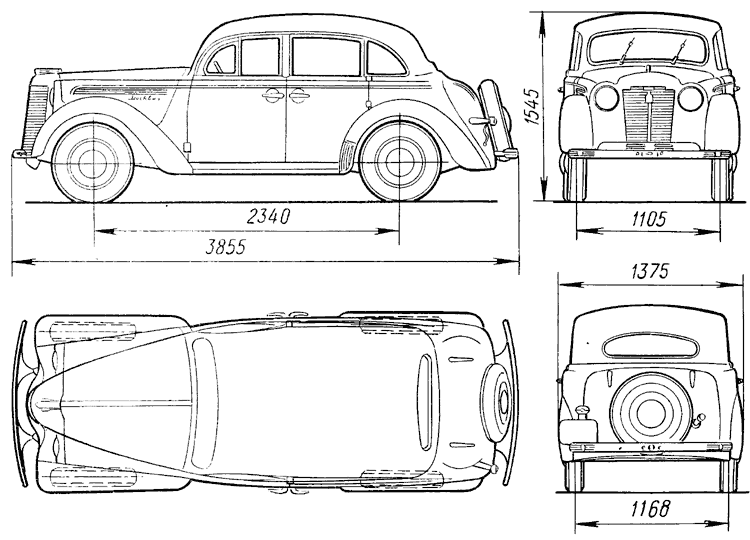

Ищу чертежи с размерами для МЗМА 400-420 (401-420)
_w_Date: Воскресенье, 23 Сен 2007, 15:47:48 | Message # 1
Тюнер
Offline
Варю новую раму для замены старых лонжеронов. Бегать с рулеткой, мерить, чертить и догадываться по смыслу - не с руки, т.к. родные лонжероны несколько раз ремонтировались (и видоизменялись). Найти данные чертежи по поиску не смог. Есть только размеры самого автомобиля и узлов выше днища. Может у кого нить есть наводки?

Slava-MotorsportDate: Понедельник, 01 Окт 2007, 15:32:44 | Message # 6
M-club
Offline
вот есть основные размеры но на правктике они сильно пляшут, так что рулетка и карандашик рулят ;)
Attachment: 34628421.gif (36.2 Kb)
Slava-MotorsportDate: Понедельник, 01 Окт 2007, 15:50:22 | Message # 7
M-club
Offline
вот еще такой есть - в масштабной сетке.
если владеешь автокадом - работы на полдня прорисовать.
втавляешь рисунок в чертеж и повержу обводишь линиями.
единственное НО - привести к определенному масштабу те размеры которые известны с помощью масштабирования.
Attachment: 10554527.jpg (235.8 Kb)
_w_Date: Понедельник, 01 Окт 2007, 21:29:55 | Message # 8
Тюнер
Offline
Slava-Motorsport, спасиб, подобные чертёжики (кроме масштабки) у меня есть. А по поводу рулетки.., облазил, зарисовал, дома попытался воткнуть размеры в чертёж - получилась нестыковка по профилям. Распечатал чертёж - днями буду сверять с "оригиналом", и конкретно "рисовать".
